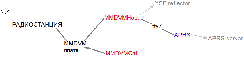

Блок-схема AX.25/DV линка, показана на картинке:
Прошивку с режимом AX.25 поддерживают только MMDVM-платы на чипах STM32F4.. или STM32F7...

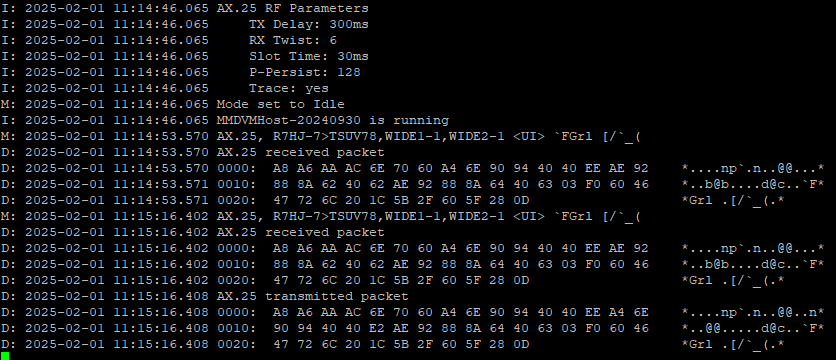

Запускаем mmdvmhost и смотрим на ошибки в консоли.
sudo ./MMDVMHost MMDVM.ini
(ctrl+c для выхода)
На плате MMDVM-LJT есть подстроечный резистор, которым нужно настроить девиацию с помощью утилиты MMDVMCal. Подробную информацию смотрите в статье "Cобираем линк из исходников".
В консоли работающего mmdvmhost, будут видны пакеты ax.25 (не обязательно aprs) которые он услышит на своей частоте. Это значит что настройка mmdvm правильная и можно приступить к конфигурации программы aprx, которая и будет обрабатывать пакеты принятые пакеты с данными.

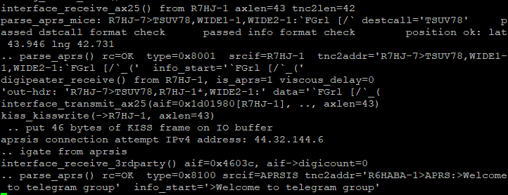

Для проверки работы и правильности настройки, запускаем mmdvm, затем aprx, из консоли:
cd /opt/MMDVMHost
sudo aprx -d
Если mmdvmhost прекратит работу, нужно снова перезапустить сначала mmdvmhost, затем aprx.
вид консоли aprx на картинке выше
Внимательно смотрим на строки в консоли. Программа должна найти указанный в конфиге tty-порт, открыть логи и начать принимать пакеты из эфира. После проверки конфигурации, создаём файлы mmdvmhost.service, aprx.service для systemd.

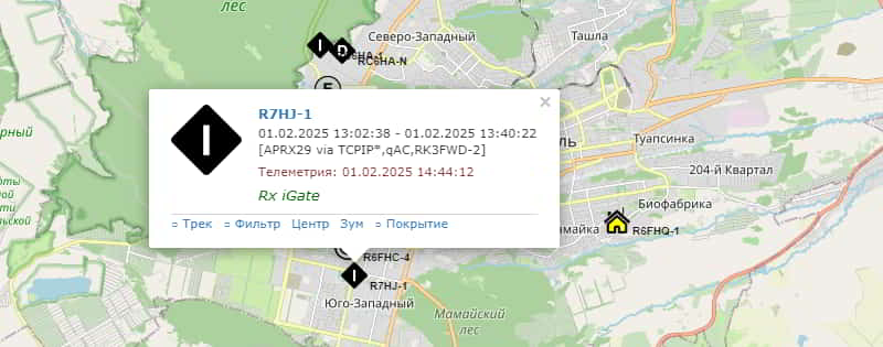

маяк aprx на карте

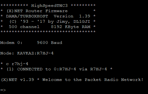

Packet Radio
Была протестирована связка MMDVM + MMDVMHost + (X)NET, в режиме packet radio и она показала хорошие результаты.
На базе уже существующих MMDVM-линков, не меняя 'железо', можно развернуть низкоскоростные (1200bps) радиолюбительские сети, не привязанные к интернету, для обмена любой информацией. В них могут входить узлы, новостные порталы, BBS для текстовых сообщений, а также возможности обмена небольшими файлами.
подключение к (X)NET узлу
