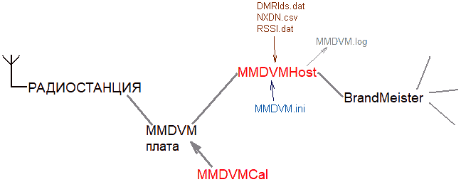

Блок-схема линка (который мы соберём и настроим), будет выглядеть так:
MMDVMHost - запущен постоянно,
MMDVMCal - нужен только для калибровки уровня девиации передатчика.
Для корректной работы нашего линка, требуются следующие файлы:
DMRIds.dat - база dmr id для серверов brandmeister
NXDN.csv - база id для сетей nxdn
RSSI.dat - уровни сигналов для корректной работы s-метра
MMDVM.log - лог в который идёт запись всех действий
MMDVM.ini - файл конфигурации
