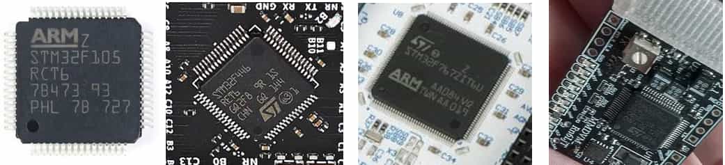

 1. Чип

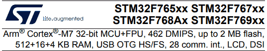

В плате нового типа используется чип STM32F4.. или STM32F7.., в то время как в старой будет установлен чип STM32F105. Ниже, приведены ссылки на документацию изготовителя и основные отличия между ними.
STM32F1... datasheet
STM32F4... datasheet
STM32F7... datasheet

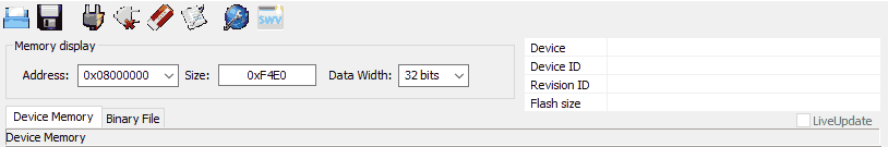

1. проверяем тип микроконтроллера на плате (нас интересует STM32F105) и соединяем контакты с одинаковыми названиями между платой и программатором. После этого, подключаем программатор к компьютеру.
2. Скачиваем HEX-прошивку, устанавливаем и запускаем программу STM32 ST-LINK Utility.
3. Теперь делаем несколько простых действий, как на этом видео.
