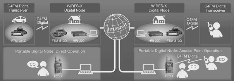

  Включаем точку доступа
Некоторые радиостанции YSF могут работать как точка доступа в WiRES-X сети. Для этого нужен кабель между радиостанцией и компьютером.
Есть три режима:
1. Portable HRI Mode hotspot - станция транслирует сигналы из эфира в сеть и обратно
2. Portable HRI Mode direct - станция не излучает в эфир, ваш голос идёт в сеть и обратно
3. Portable Digital Node Mode - одновременная работа в качестве hotspot и direct
