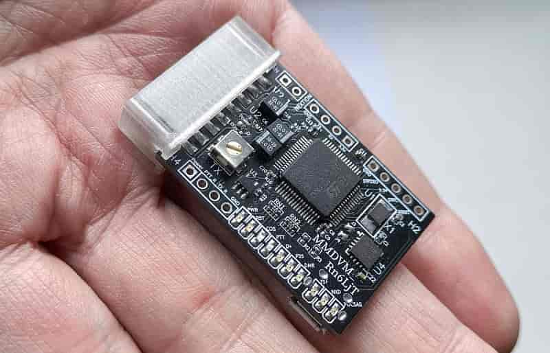

Современная версия MMDVM платы может работать не только в цифровых DV режимах (YSF, D-Star, DMR, NXDN, P25), но и в аналоговых (FM, APRS). Режим работы распознаётся автоматически, программным модулем MMDVMHost.
Как использовать плату в режиме APRS, я рассказал в статье "MMDVM в режиме APRS". Теперь остановимся на реботе в FM.
Ничто не мешает (в одной точке доступа) обьединить режимы YSF,D-Star,FM,APRS и сделать её мультирежимной, с поддержкой как DV режимов так и аналоговых.
