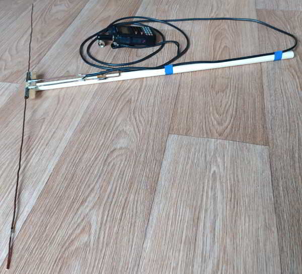

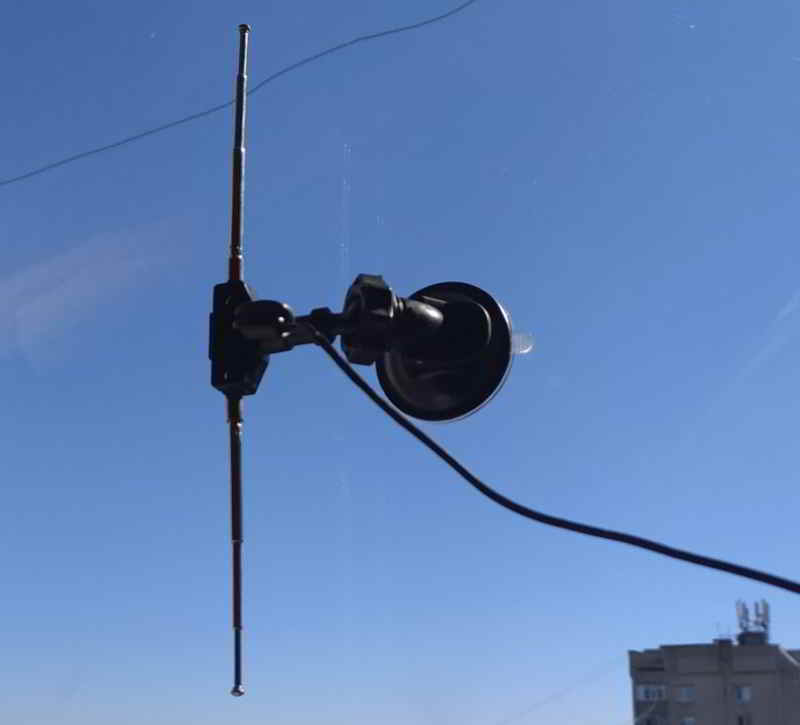

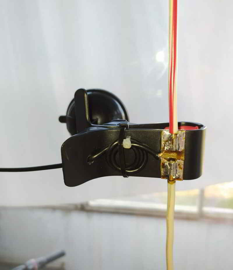

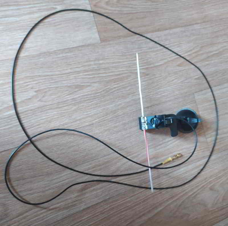

⚡мой вариант домашней/командировочной антенны на стекло
пошел на кухню, прилепил и слушаешь высокоинтелектуальные разговоры на 430мгц😀 опять же, пища лучше переваривается🍔
и в автобусе можно на стекло прилепить...
и в гостинице...

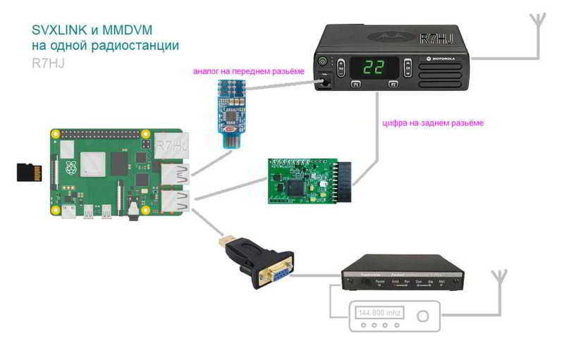

⚡Мой вариант цифрового и аналогового линка на одной радиостанции + aprs, работает уже несколько недель в Ставрополе.
Самый дешевый способ поднять продвинутые сервисы, для местных пользователей, с современными радиостанциями.
Естественно, одновременная работа в цифре и аналоге не возможна. На мой взгляд хорошо подходит для домашних экспериментов и там где пользователей не много.
Чтобы исключить прослушивание цифрового сигнала в аналоге - включаем CTCSS. APRS работает независимо от голосового линка и не влияет на него.
Все компоненты стандартные:
svxlink
http://kavkaz.qrz.ru/voip/svxlink-i.html
mmdvmhost + dgidgate (плата RN6LJT)
http://kavkaz.qrz.ru/dv/mmdvm-src.html
aprx
http://kavkaz.qrz.ru/aprs/aprx.html

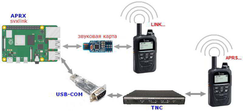

⚡Установка APRX на действующий SvxLink
Из исходников собирать aprx нет необходимости, так как программа давно не обновлялась и в deb находится последняя версия.
Устанавливаем APRX.
sudo apt-get install aprx -y
Подключаем к Raspberry_Pi переходник USB-COM и смотрим как он определился.
dmesg | grep tty
Переводим TNC в режим KISS. У меня Kantronics KPC-3plus, для его перевода, нужно набрать команду IN KISS.
Редактируем единственный файл конфига.
sudo nano /etc/aprx.conf
Для проверки ошибок и настройки, запускаем в консоли.
aprx -d
После исправления ошибок, запускаем в режиме демона.
aprx
При следующей перегрузке Raspberry_Pi, aprx запустится автоматически.

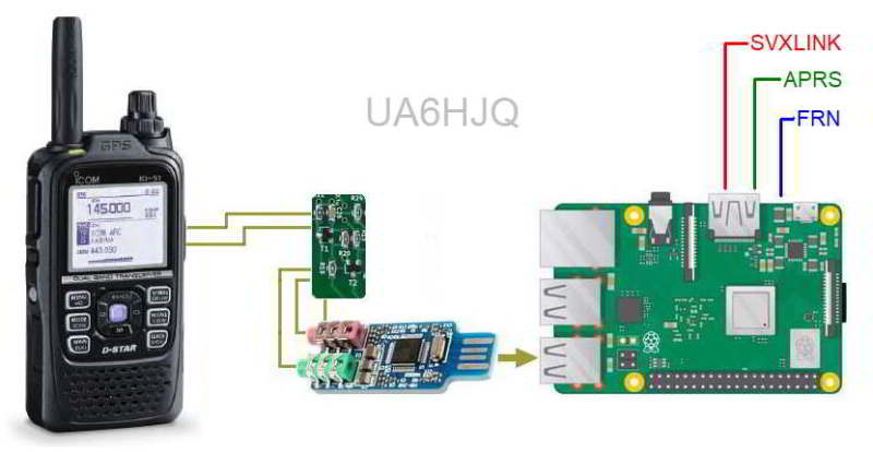

⚡МультиЛинк
Проверил идею мультилинка, которая заключается в том, что на один линк с одним интерфейсом и радиостанцией, ставим три программы APRS, FRN, SVXLINK, которые можно запускать удалённо в зависимости от потребностей.
Если используется модуль sa818 можно и частоту менять.
Пример моей конфигурации показан на скрине, со смартфона.
Удобно находясь в городе, управлять своим линком. Включить aprs чтобы передать маяк с радиостанции, перейти в безлицензионный участок и там пообщаться, подключиться к echolink и тд. Для всего этого не требуется дорогое оборудование. Всё было описано выше......

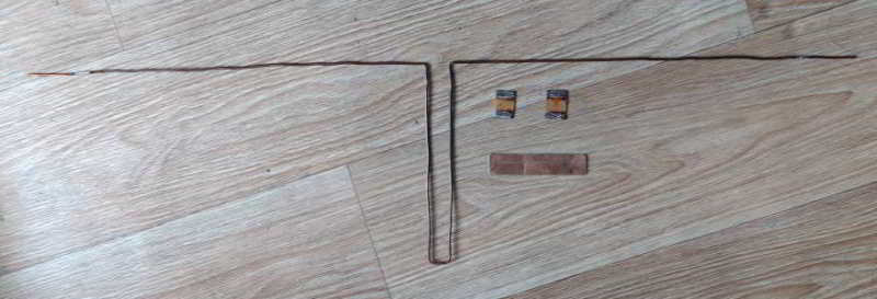

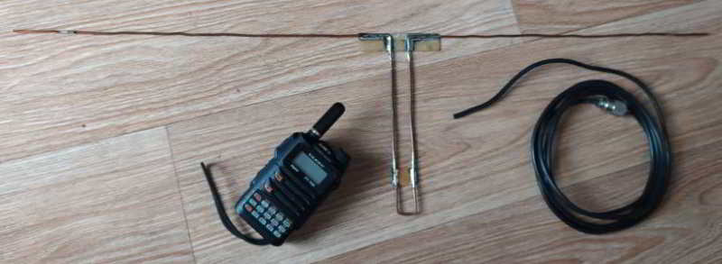

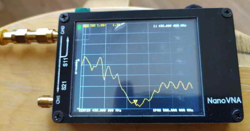

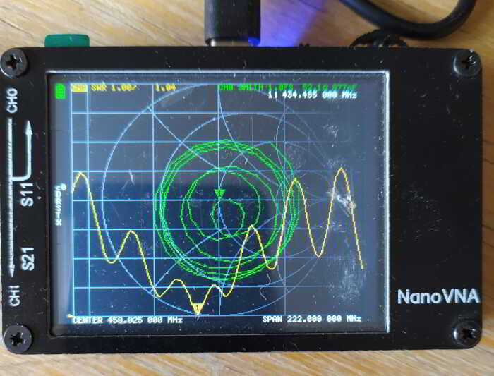

⚡Простая антенна лямбда, на диапазон 430-440МГц
Такую антенну удобно высунуть с балкона, на горизонтальной палке, при этом она имеет усиление больше чем 5/8, во все стороны❗
каждое плечо по 375мм
согласующее колено 172мм
расстояние 18мм
точку подключения кабеля 50 ом подбирают по минимальному КСВ
Диаграмма антенны прижата к земле и не имеет провалов❗

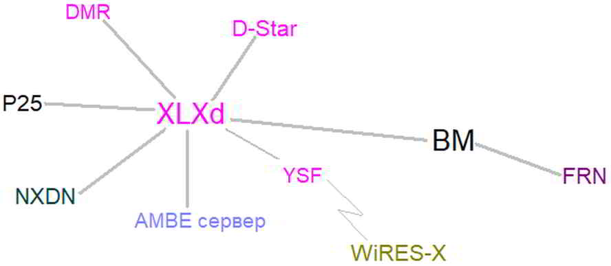

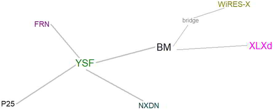

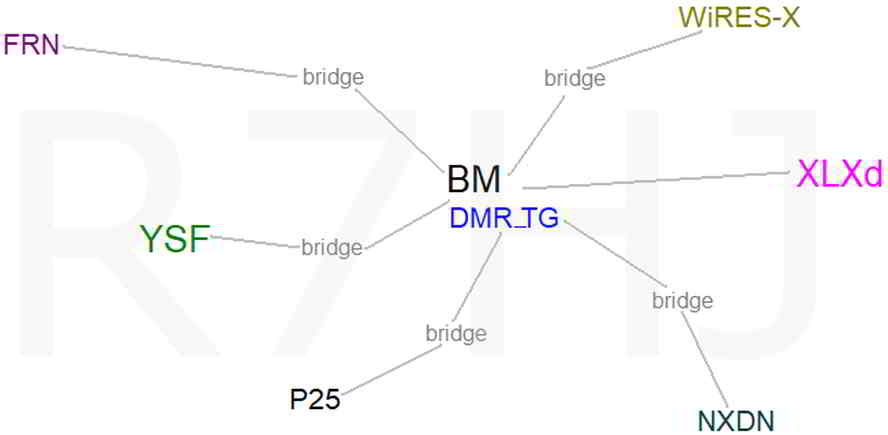

⚡Несколько концепций объединения мод
- первый вариант,
всё завязано на центральном сервере, везде бриджи, не самый эффективный, не самый качественный.
Нужно запускать отдельный рефлектор для каждой моды. Сами моды могут дёргаться в не зависимости от качества транспортной сети (даже в локалке). Чем больше мод тем хуже будет результат, прозрачной трансляции ID нет.
Так делали на заре любительской цифровой связи при невозможности использовать другие методы. В интернете и сейчас можно встретить описания именно таких реализаций.
Если в качестве сервера BM, то это очень плохая идея. Не нужно ничего к BM подключать, все подключения согласовывайте с администраторами.
- второй вариант
лучше, но тоже не идеал,
сервер мы частично разгрузили, хотя зависимость осталась,
хорошее качество звука и трансляция ID между модами,
если сервер отвалится, некоторые моды не заметят, но D-Star получился не в лучшем качестве,
нужно поднимать отдельные рефлектора для каждой моды (это плохо) и использовать разношёрстный софт с допиливанием под конкретную задачу....
Есть возможность делать локальные ID списки разным модам и подсовывать серверу, чтобы он не путался.
- третий вариант
простой, меньше исходников, нет путаницы с портами, отличное качество звука,
в приоритете любительские моды YSF и D-Star,
не грузим основной сервер,
нет необходимости поднимать отдельные ysf, dmr, dstar рефлектора и тд.
AMBE-сервер нужен только для dstar (желателен для p25) для остальных не обязателен
один xlx поддерживает 26 комнат.
xlx нужно собирать со своими опциями.

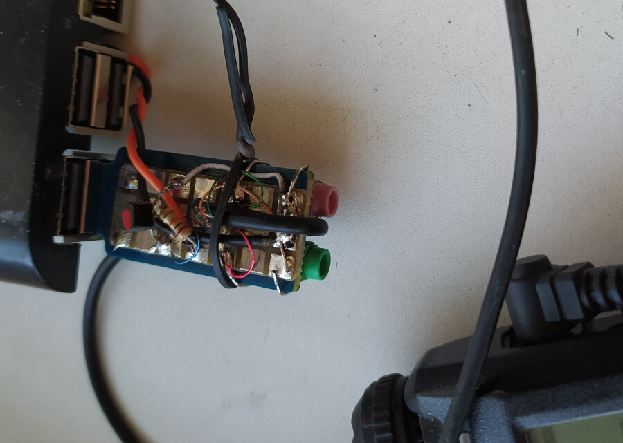

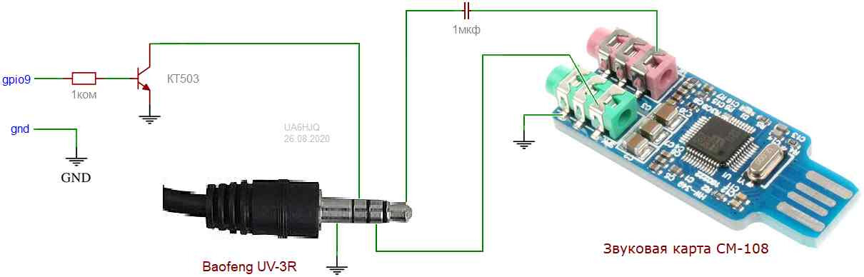

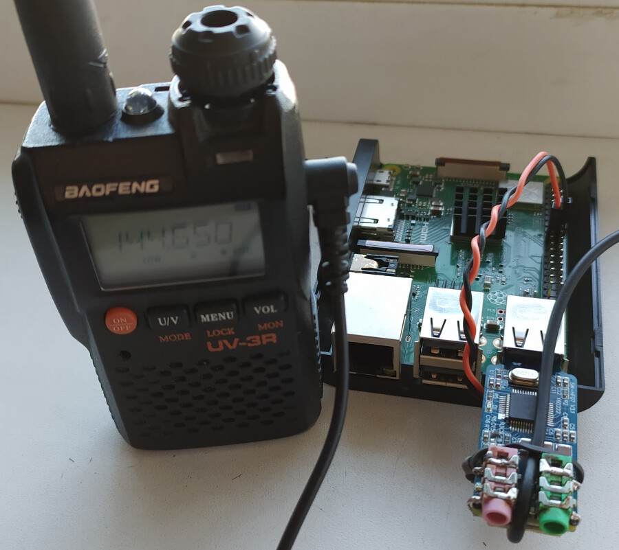

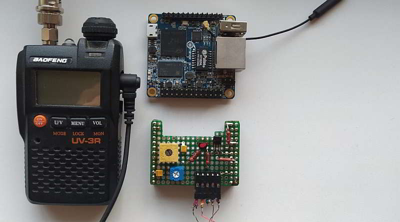

тестирую сейчас вот такую конфигурацию аналогового линка,
подходят программы: svxlink, alterfrn, direwolf
- оrange Pi Zero (нужно брать версию LTS)
- баофенг UV-3R (ставить диапазон 145мгц и минимальную мощность)
- самодельная плата согласования
- блок питания 5В, 2.5А
В целом работает, не без недостатков конечно.... Для домашнего линка или aprs маяка/шлюза, пойдёт. Качество сигнала в эфире хорошее.
Питание на Баофенг UV-3R подаётся с USB порта Orange Pi Zero. COS (как видно на фото) не используется, для этого нужно вскрывать радиостанцию, но и VOX работает вполне адекватно.
Для Оrange Pi Zero использую образ Armbian_20.08.1_Orangepizero_buster_current_5.8.5.img на основе Дебиана. SD-карта от 4ггб.
Как пример для подражания, данную конструкцию, рекомендовать не могу. На любой плате Raspberry_Pi всё работает стабильнее и глючков нет, и с внешней картой меньше проблем и svxlink работает стабильнее и тд.............

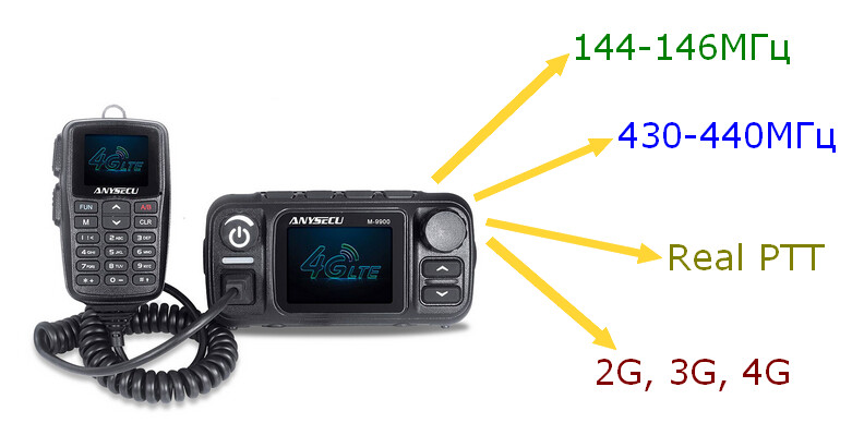

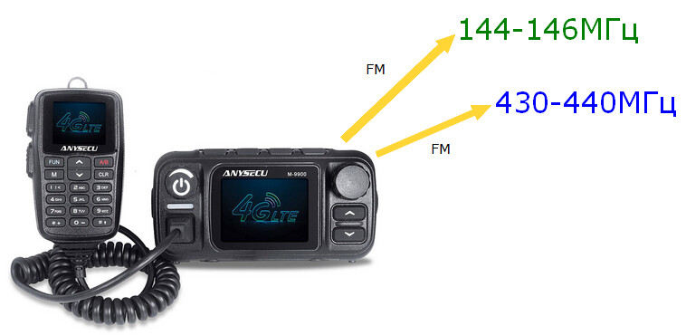

возможности
современной FM двухдиапазонки, выглядят так
возможности современных цифровых радиостанций DV/FM + APRS:
сейчас активно развивается направление по использованию облачных технологий в радиосвязи, например некоторые китайские фирмы делают недорогие радиостанции с возможностью работать не только на 144/430 но и подключаться к облачным сервисам и сотовым сетям.
-работа в режиме FM на 144/430мгц
-на радиостанцию можно позвонить с сотового телефона
-можно подключаться и общаться на realptt
-можно сделать шлюз между realptt и радио
-для шлюза не нужен отдельный компьютер и софт

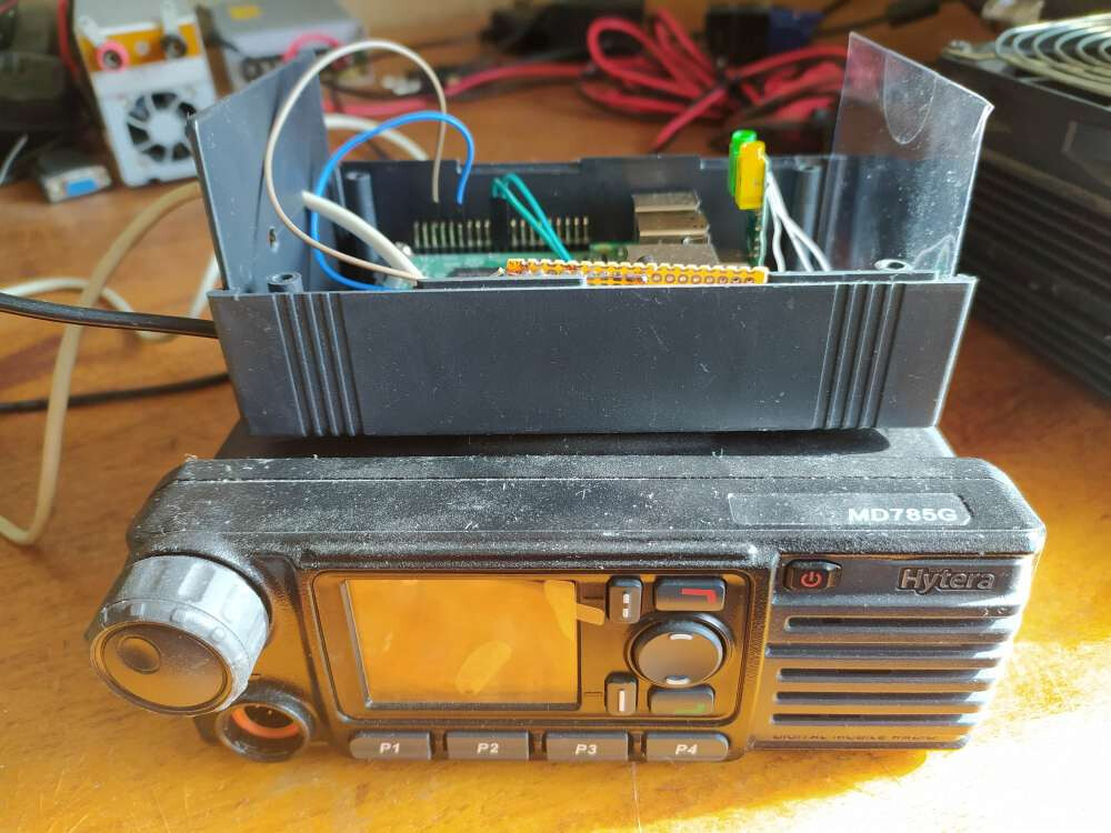

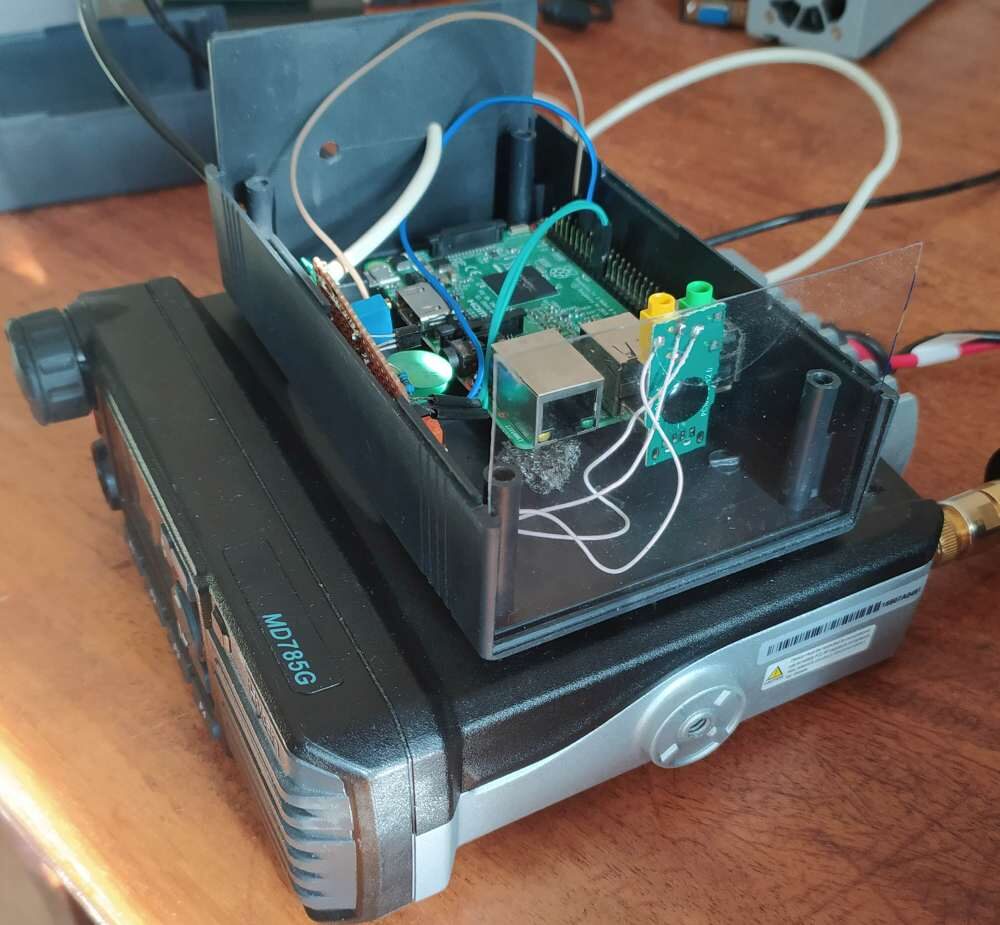

Радиостанция Hytera MD-785G в качестве линка работающего в режимах FM и DMR DMO. Тестировалась такая конфигурация долго, замечаний почти нет. Работала хорошо.
Нужно учитывать что при работе в DMR, входной сигнал от другого линка должен быть без шумов и с правильно сформированной AЧХ, иначе качество сигнала в DMR резко ухудшается.

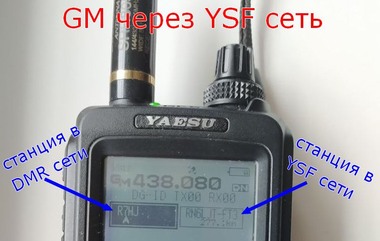

Радиостанции Yaesu, могут работать между собой в режиме GM (групповой монитор), в сети YSF. Передача картинок и текстовых сообщений не поддерживается.
Если к YSF подключена и DMR сеть (например BM), то dmr-станции видно на экране и слышно, но их GPS не поддерживается.
