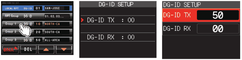

Что такое DG-ID?
Это групповые коды, которые передаются и декодируются радиостанциями Yaesu в цифровом режиме C4FM. Всего доступно 100 кодов. Можно сказать что DG-ID ближайший аналог DCS кодов, только в цифре.

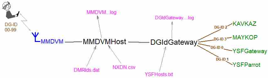

Блок-схема hotspot выглядит так:

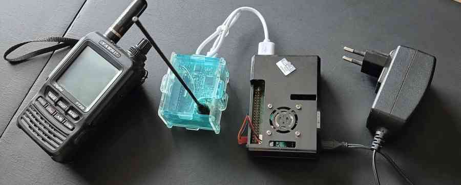

Для тестирования описанной здесь конфигурации, я использовал Raspberry_Pi (версия не имеет значения) с дистрибьютивом Raspbian и DV-MEGA в качестве радиостанции с модемом. Подключение к малине по usb-порту.
DV-MEGA не требует калибровки девиации, offset-ы у неё также по нулям, поэтому эту часть опускаем.

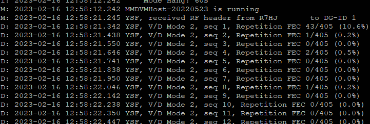

Проверим что связка "радиостанция + модем + mmdvm" работает как нам нужно, для этого запускаем mmdvmhost:
cd ~
./test/MMDVMHost/MMDVMHost test/MMDVMHost/MMDVM.ini
Включаем c4fm радиостанцию на установленной частоте, нажимаем ptt и наблюдаем как бегут строки:
Нажимаем Ctrl+C чтобы остановить программу.
1. Если всё так, меняем параметр Daemon=0 на 1 и идём дальше.
2. Если что-то не работает. Дальше не продолжаем, пока не разберемся в чём дело!
Мы всегда можем видеть что делает этот модуль в режиме онлайн, командой (только дату в имени лога ставьте текущую):
tail -f /tmp/MMDVM-2023-02-17.log

Разберём работу с приведённой конфигурацией. По умолчанию, hotspot подключен к локальному эхо-репитеру. Если вы передаёте DG-ID 2 сигнал транслируется в рефлектор KAVKAZ. DG-ID 3 направляет сигнал в рефлектор MAYKOP. Это простая конфигурация, от которой можно отталкиваться развивая функционал.
Параметры RFHangTime=60 и NetHangTime=60 определяют продолжительность работы с текущим подключением, в не зависимости от того какой DG-ID был установлен после соединения (например с рефлектором).
Через 60 секунд после окончания переговоров на частоте, DGIdGateway снова будет готов перенаправить принятый сигнал в зависимости от установленного DG-ID.
Параметр Static=1 обозначает статическое подключение, которое будет транслироваться в эфир, если в нём начнутся переговоры.
DGIdGateway (который понимает dg-id) может перенаправить подключение на YSFGateway (который понимает x-команд) и таким образом можно задействовать как команды, так и коды! Круто!

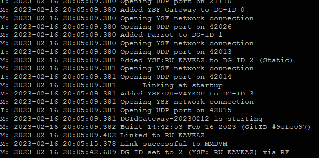

Теперь (согласно блок-схеме) запустим нашу конструкцию, скопировав команды по очереди:
killall -q MMDVMCal MMDVMHost DGIdGateway YSFGateway YSFReflector YSFParrot
cd ~/test/MMDVMHost
./MMDVMHost MMDVM.ini
cd ~/test/YSFClients/DGIdGateway
./DGIdGateway DGIdGateway.ini
Если мы видим что-то подобное, значит всё получилось, наш DGIdGateway декодирует DG-ID и направляет сигнал куда указано в конфиге.
В конфигурационный файл DGIdGateway.ini оставляем Daemon=0.
Чтобы видеть что делает модуль в онлайне, вводим в консоли команду (дату в имени лога ставьте текущую):
tail -f /tmp/DGIdGateway-2023-02-17.log

Для подключения из эфира, нажимаем на радиостанции клавишу GM, удерживаем полторы секунды, в открывшемся меню выбираем DG-ID TX 04.

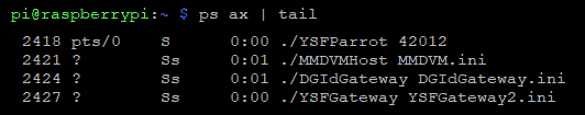

Проконтролируйте командой ps ax | tail что все модули запущены и работают.
