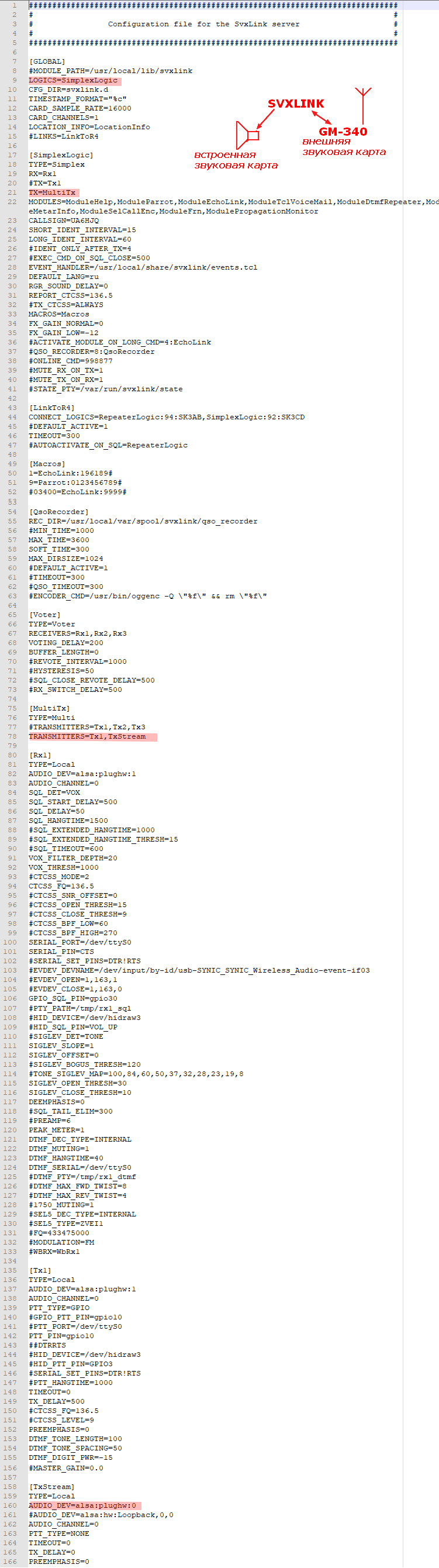

Каждый подключаемый модуль, должен быть явно указан в строке файла /etc/svxlink/svxlink.conf:
[SimplexLogic]
MODULES=ModuleHelp,ModuleParrot,ModuleDtmfRepeater,ModuleSelCallEnc,ModuleFrn
В названии модулей имеют значение большие и маленькие буквы! Внимательно пишите (а лучше копируйте) названия. После любого редактирования конфига, требуется перезагрузка svxlink.
