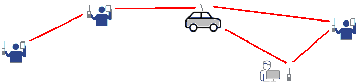

Радиолюбительский сегмент сети Meshtastic, сосотоит из нод. Нода (node) это устройство с прошивкой meshtastic и радиомодулем LoRa. Ноды работают одновременно как ретрансляторы для других нод и как терминалы для конкретного пользователя.
В свою очередь ноды могут иметь роли. Какие-то ноды могут выполнять функцию ретранслятора (для увеличения покрытия) или только терминала пользователя и тд.
Условно, ноды можно разделить на стационарные и мобильные (треккеры).
Стационарное устройство (нода) находится дома, в клубе, на крыше и т.д., нужно оно для увеличения зоны покрытия сети или для работы через стационарный компьютер в помещении.
Треккер (нода) это носимое устройство с питанием от аккумулятора. Радиолюбитель его носит с собой, общается и получает новости (этакий аналог пэйджера).
