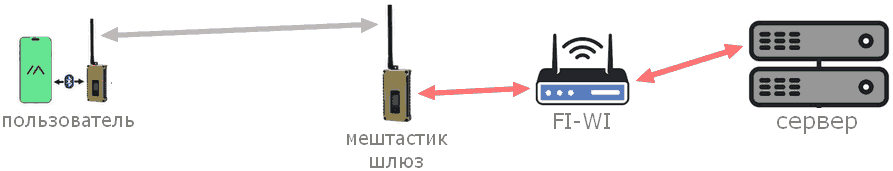

Чтобы радиолюбители использующие Meshtastic в режиме Amateur Radio (ham) могли обьединить свои сети через internet и общаться между собой, нужно (как минимум) одну ноду подключить к серверу Meshtastic-hamradio.

Шлюз
