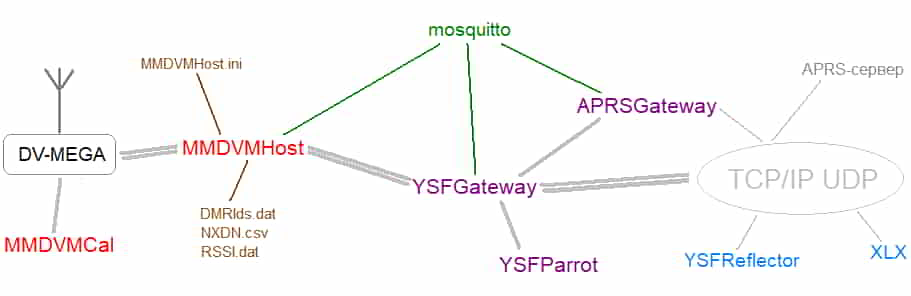

Наша цель, собрать точку доступа на базе MMDVMHost, работающую с радиостанциями Yaesu в цифровом режиме C4FM. Эта конфигурация понимает X-команды, имеет локальный попугай и показывает на aprs-карте где находится радиостанция пользователя. Подключаться наша точка доступа (hotspot) может к YSF-рефлекторам, XLX-серверам и другим аналогичным устройствам.
Для нормальной работы модулей требуются следующие файлы:
MMDVMHost:
MMDVMHost.ini - файл конфигурации
DMRIds.dat - база dmr_id
NXDN.csv - база nxdn_id
RSSI.dat - калиброванные данные уровней сигнала из эфире
YSFGateway/DGIdGateway:
YSFGateway.ini или DGIdGateway.ini - файл конфигурации
YSFHosts.json - база данных ysf рефлекторов
FCSRooms.txt - база данных fcs комнат
APRSGateway:
APRSGateway.ini - файл конфигурации
Каждый модуль должен иметь связь с MQTT-сервером, для передачи данных о своей работе. Cервер может быть как локальным так и удалённым. В старой версии, эту роль выполняли текстовые логи.

YSFClients
Этот набор включает в себя три модуля:
DGIdGateway - шлюз с поддержкой DG-ID кодов, из эфира.
YSFGateway - шлюз с поддержкой X-команды, из эфира.
YSFParrot - локальный попугай, который повторяет ваши сообщения.

APRSGateway
Чтобы ваша YSF точка доступа (и радиостанции которые через неё работают) отображались на aprs-карте, нужно добавить модуль APRSGateway. Подробности статье "Чем занимается APRSGateway?".
