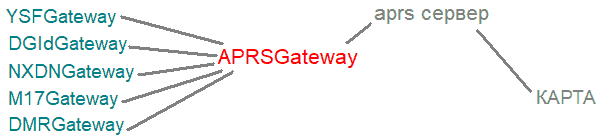

Когда вы создали YSF точку доступа и она работает, следующим шагом будет обозначение её и пользователей на карте. Этим и занимается APRSGateway. Он отправляет координаты и другие данные, которые вы указали в YSFGateway.ini в разделе [Info], на APRS-сервер, который в свою очередь отправляет их на карту.
Блок-схема описанной конфигурации:
Пакеты с координатами (из совместимых модулей) поступают на APRSGateway через порт 8673. Затем он отправляет их в формате aprs на указанный сервер.
Предполагается что у вас уже работает точка доступа из YSFGateway или DGIdGateway, которые были описаны в других статьях.

APRSGateway работает и с другими модулями (как показано на картинке), например NXDNGateway, M17Gateway, DMRGateway.
Вожно помнить, что точка доступа будет обозначена на карте по координатам которые вы указали в YSFGateway.ini (зависит от моды). Из MMDVM.ini, координаты передаются в BrandMeister, а не на aprs-карту.

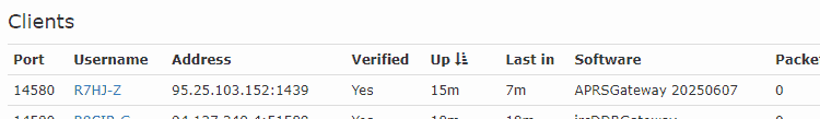

Когда вы запускаете модуль APRSGateway он самостоятельно подключается к указанному aprs-серверу (в моём случае это aprs.dstar.su) и в его дашборде появляется запись с информацией о подключении.

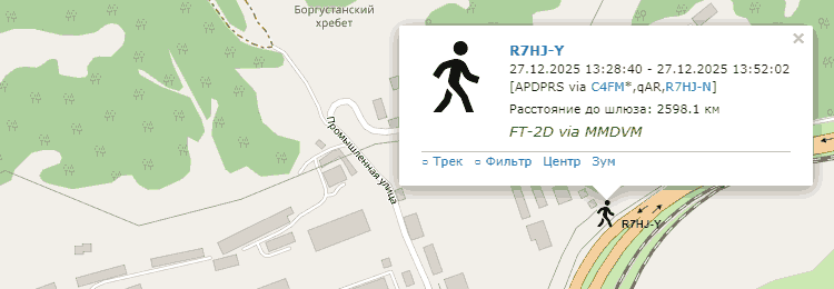

Каждая C4FM-радиостанция у которой включен GPS, и которую услышит ваша точка доступа, будет отмечена на карте, примерно как на картинке выше. Я передавал (на частоте линка) с радиостанции Yaesu FT2DR (модель радиостанции распознаётся автоматически).
 Исправляем ошибку
Как мы видим на картине выше, aprs-маяк выводится не по стандарту, из-за этого (когда вы наведёте мышку на иконку) у вас будет неправльно отображаться направление на источник маяка и расстояние.
Для исправления ошибки, нужно изменить один файл и пересобрать модуль YSFGateway! Для этого перейдём в папку с исходниками. Найдём файл APRSWriter.cpp и исправим его, а затем пересоберём весь YSFGateway.
