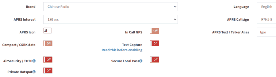

 Защита ID
В сети BM есть два механизма для защиты своего DMR ID от подделки:
1. Hotspot Security
Это механизм для защиты от поддельной точки доступа с вашим позывным. Вы задаёте персональный пароль, для подключения точки доступа к сети. В hotspot нужно указать этот пароль. Если он совпадёт, вы подключите свой hotspot к сети. Если не совпадёт - соединения с сетью BM не будет. Подробнее можно прочитать здесь.
2. AirSecurity
Это механизм защиты вашего ID при работе в сети BM из эфира. Для него, вам потребуется установить на смартфон программу TOTP, а полученный код ввести в радиостанцию и отправить как персональный вызов. Если код совпадёт, вашему DMR ID будет предоставлен доступ в BM сеть на 30 минут. После чего, нужно снова запросить код. Подробнее о нём можно прочитать здесь.
Таким образом, сеть BrandMeister гарантирует, что вашим уникальным ID не смогут воспользоваться посторонние лица.
