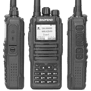

Эта радиостанция - яркий пример того, как радиолюбительское сообщество смогло из довольно заурядного продукта (не блещущегося характеристиками) сделать действительно интересную радиостанцию с удобным меню и богатым функционалом.
  Технические характеристики
Они стандартные, в радиостанции используется чип RDA1846S RF IC с неплохим функциональным набором.
  Частоты приёма и передачи: 136-174MHz / 400-470MHz;
  FM приёмник: 65-108MHz;
  Режимы модуляции: FM (аналоговый), DMR Tier 2 (цифровой)
  Цифровое кодирование голоса AMBE+2;
  Li-Ion аккумулятор 2200mAh, 7.4V;
  Выходная мощность: 5/1W;
  Количество каналов: до 3000;
  Шаг частотной сетки: 2.5/5/10/12.5/20/25/50kHz;
  Выбор ширины полосы в FM: 25KHz / 12.5KHz;
  50 групп CTСSS / 104 группы DSC кодов;
  Поддержка DTMF;
  Режим экономии энергии аккумулятора;
  Сканирование каналов;
  Подключения гарнитуры;
  Подсветка ЖК дисплея и клавиатуры;
  Блокировка клавиатуры;
  Программирование с ПК;
  Разъем антенны: SMA Female;
  Диапазон рабочих температур: -20 ~ +50°C;
  Пыле и влагозащищённость IP54;

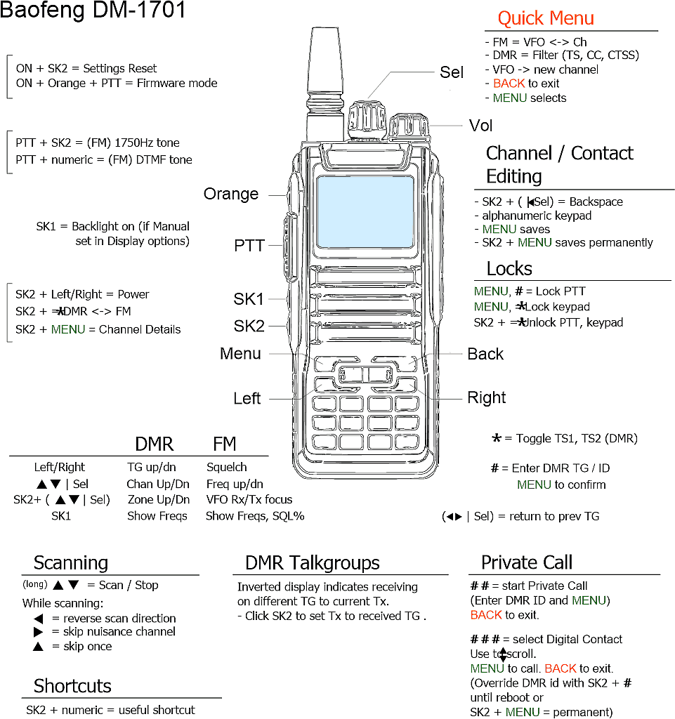

  Прошивка OpenGD77
После перепрошивки, характеристики радиостанции сильно не изменятся, но станет больше настроек, которые ранее были скрыты от пользователя. Важно! Используйте родной USB-кабель, для программирования DM-1701.
Подробное описание процесса смены прошивки, сморите в статье 'Установка OpenGD77 на Цифровую Рацию Baofeng DM-1701'.
Полное описание новых возможностей смотрите в OpenGD77 User_Guide.
В меню много пунктов, но оно логичное и легко запоминается. Благодаря регулировке усиления по микрофону, качество сигнала заметно улучшилось. Уменьшение мощности передатчика до 50мВт, удобно для работы с домашней точкой доступа.
Экономичность DM-1701 (с прошивкой OpenGD77) лучше чем у AnyTone AT-D878UVIIplus и данные TalkerAlias она определяет быстрее. Однако, звук лучше обработан у AnyTone.
С прошивкой OpenGD77 радиостанция DM-1701 может работать как DMR точка доступа (hotspot) с программами BlueDV, Pi-Star, MMDVMHost. Для этого в меню нужно выбрать пункт hotspot и подключиться к компьютеру кабелем, который используется для программирования. В этом режиме нужно уменьшать мощность передатчика!
