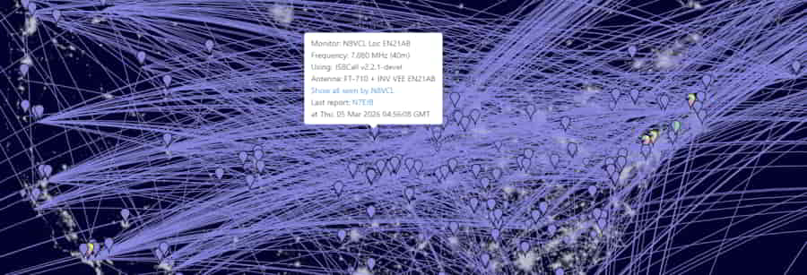

На скрине выше, вы видите работу JS8Call радиосети в диапазоне 7МГц, для наглядности показаны реальные терминалы и связь между ними. Как видим радиосети на КВ активно используются радиолюбителями.
