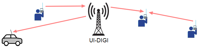

UI-DIGI
Главный элемент aprs-сети - дигипитер понимающий парадигмы (ui-digi). Ему не нужен интернет, он устанавливается максимально высоко и от него зависит стабильность работы носимых/возимых радиостанций и треккеров.
Эта простая конфигурация обеспечивает базовые возможности aprs, а именно:
Если у вас есть правильно настроенный ui-digi, на высоком месте - у вас уже есть хорошая aprs-сеть!
Оптимальный комплект, это штыревая антенна, Motorola GM-160, Kantronics KPC-3+ (KPC-3XE). Для питания, солнечная батарея с аккумулятором и контроллером или блок питания на 15А.
Главная задача UI-DIGI - обеспечить максимальное покрытие территории!
Если в вашей сети несколько UI-DIGI, совсем необязательно чтобы они друг друга слышали. Будет лучше, если каждый UI-DIGI находиться в зоне действия локального iGate. Через них, вы можете обьединить отдельные зоны покрытия в общую сеть.
Мобильное оборудование не должно работать как UI-DIGI.

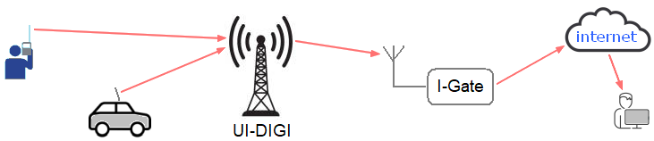

iGate
iGate (internet gateway) не является обязательным элементом APRS сети, он перекидывает маяки и сообщения в мировую сеть и обратно. На покрытие он не влияет! С ним, вашу активность в эфире, увидят радиолюбители других регионов.
iGate не обязательно устанавливать высоко, с мощной радиостанцией. Достаточно носимой радиостанции или SDR-приёмника. Главное условие - шлюз должен слышать UI-DIGI (тогда от него будет польза).
Шлюз (iGate) должен быть постоянно подключен к интернету, но требования к трафику и скорости низкие, мобильный интернет GPRS/EDGE подойдёт. Подходят тарифы для интернет-вещей.
Чтобы расширить возможности шлюза, в него можно (но не всегда целесообразно) добавить функционал ui-digi и aprs-is gate.
iGate добавит следующие возможности:
Добавлять iGate режим UI-DIGI имеет смысл только когда к нему подключена мощная радиостанция, хорошая антенна и расположен он в "удачном" месте.
Направлять пакеты из интернета в эфир имеет смысл, когда вы хотите чтобы пользователи со смартфонами (находящиеся в вашем городе) также были видны в эфире и могли переписываться с пользователями радиостанций.
Создавать обьекты на карте имеет смысл для визуализации радиолюбительских точек активности. Например радиоклуба, ретранслятора, собрания и тд.
Не создавайте на карте маяки и обьекты непонятного назначения!

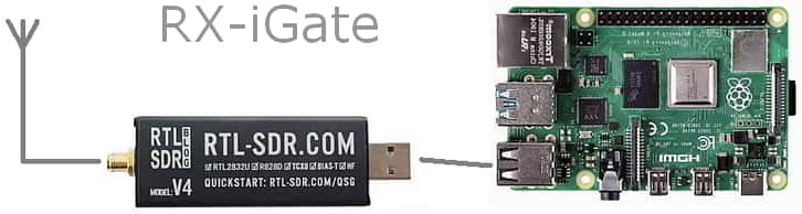

RX-iGate
RX-шлюз не может передавать в эфир, а в остальном аналогичен iGate. Он не может быть UI-DIGI или aprs-is шлюзом. Он может принимать маяки из эфира, а также выводить маяки и обьекты на карту.
Достоинство RX-iGate в простой конструкции и маленьком размере, его можно установить на чердаке или другом удалённом помещении.
В APRS-сети Северного Кавказа, мы тестировали вариант с Raspberry_Pi + RTL-SDR приёмником и программами direwolf, multimon-ng. SDR-приёмник удобен тем что можно удалённо менять aprs-частоты и принимать сигналы на разных диапазонах, по расписанию.

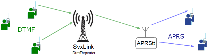

APRStt
APRStt это технология передачи маяков от радиостанций не поддерживающих APRS. Делается это с помощью DTMF-последовательностей, которые можно набирать на клавиатуре или заранее записать в память радиостанции.
Полученные (из эфира) DTMF-последовательности декодируются и передаются в виде обычного APRS маяка, в эфир.
APRStt может работать на частоте UI-DIGI или на другой, отдельной (заранее оговоренной) для таких радиостанций. Для APRStt режима используется программа DireWolf.
Рассмотрим пример когда APRStt работает на частоте APRS:
Какой функционал добавит APRStt в вашу сеть:
APRStt шлюз кодтверждает принята ли DTMF последовательность от радиостанции, азбукой морзе (по умолчанию) или голосом! Пользователям APRStt нужно раздать инструкции с набором доступных команд и правилами их передачи. Пользователи APRStt не погут получать APRS маяки и сообщения!
Зачем здесь SvxLink?
Сервер SvxLink играет в APRStt сети роль UI-DIGI, он умеет работать в режиме DTMF-ретранслятора! Он не просто ретранслирует DTMF, а восстанавливает полученные dtmf-последовательности (если нужно) формирует их заново и уже затем ретранслирует.
Пользователь может набирать DTMF-последовательность медленно, разной длины, с паузами, а SvxLink DTMF-ретранслятор это устраняет и передаёт последовательности быстро и точно, на APRStt узел.
SvxLink DTMF-ретранслятор это не обязательный элемент, но он может выполнять много разных функций и находится на другой частоте, что делает его универсальным элементом радиолюбительской радиосети.
SvxLink идеален для APRStt как умный dtmf-ретранслятор!

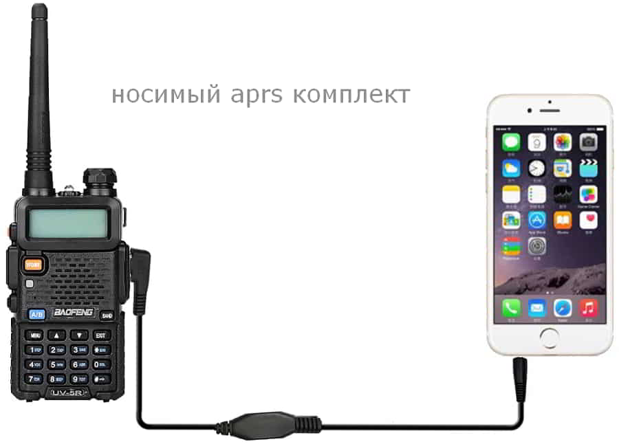

Носимый комплект (Tracker)
Радиостанции со встроенным APRS - шикарный вариант, но их ассортимент ограничен. Поэтому, мы тестировали несколько комплектов на простых радиостанциях и смартфонах.
В таком комплекте, на PTT нужно нажимать самому (это не проблема), тем более что делать это придётся редко.
Интерфейс можно купить на AliExpress или сделать самому, ничего сложного в нём нет. Читайте статью Смартфон + Радиостанция и смотрите видео ra3tlb.
У смартфона должен быть разьём стандарта CTIA (3.5мм), и нужно установить программу APRSdroid. Необходимо отрегулировать уровень приёмного сигнала из эфира (уровнем громкости радиостанции) и уровень девиации (уровнем громкости смартфона).
Программа APRSdroid, заметно увеличивает потребление от батареи. Поэтому лучше использовать не старый смартфон, а купить новый, но недорогой. На день/два заряда обычно хватает.
Было замечено, что смартфоны по разному декодируют aprs-сигналы из эфира, тут уж как повезёт.
APRSdroid может принимать маяки из эфира или интернета, но не может работать как UI-DIGI, iGate или APRStt. Также APRSdroid может передавать свой маяк в эфир или интернет (если он есть).

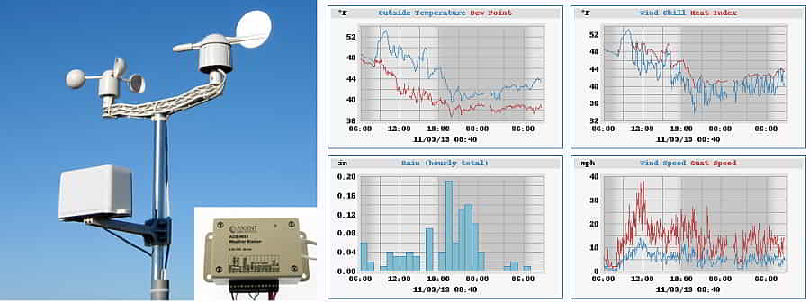

Метеостанция
Радиолюбительская метеостанция для APRS состоит из метео-датчиков и програмного обеспечения, способного формировать APRS-маяки.
WeeWX - бесплатная программа с открытым исходным кодом, написанная на Python, которая взаимодействует с вашей метеостанцией для формирования маяков, создания графиков, отчетов и HTML-страниц. Список совместимых с WeeWX метеостанций довольно большой.
ADS-WS1 - полноценная метеостанция, которая может формировать APRS-маяки и подключаться к радиостанции (TNC не требуется). Также её можно подключить к ПК, через порт RS-232.
ADS-WS1 может формировать голосовые сводки погоды, с помощью встроенного синтезатора.
Для полноценной работы метеостанции, не нужен internet!
