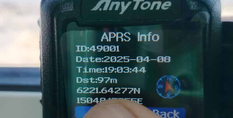

• DMR от AnyTone
Фирма AnyTone пытает приблизить стандарт DMR к радиолюбительским потребностям, до ICOM и YAESU этим радиостнциям ещё далеко, но кое-что, уже сделано.
AnyTone придумала свои обозначения для передачи координат, в dmr это digi_aprs (что по сути не правильно), в аналоге это аna_aprs, что тоже не совсем верно.
В режиме Digi_APRS радиостанции видят друг друга как показано на фото. Недостаток этого режима в том, что для передачи координат требуется отдельная передача, а icom и yaesu делают это переллельно с передачей голоса и не требуют отдельно передавать данные.
В DMR вы должны привязать свой позывной к ID, что не всегда удобно, так как количество DMR-ID ограниченно (в icom и yaesu это делать не требуется).
