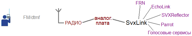

Классический (симплексный) линк с базовым функционалом. Нужный модуль выбирается с помощью DTMF-команды (пользователем из эфира). Какие модули будут доступны, определяется в конфигурационном файле svxlink.ini.
На картинке видно, что svxlink может подключаться к нескольким радиосетям (frn, echolink, svxreflector) и работать с голосовыми модулями (parrot, metar, help, mail, ...).
Это наиболее популярная конфигурация.

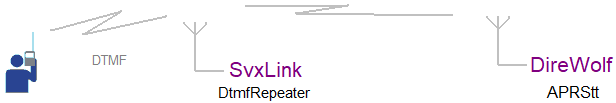

Полезная конфигурация для пользователей APRStt. Здесь svxlink не используется по прямому назначению. Модуль DtmfRepeater ретранслирует APRStt-последовательности и таким образом расширяется зона покрытия APRStt сети.
Svxlink может совмещать работу с DtmfRepeater и другими модулями.

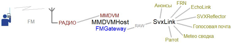

В этой конфигурации используется MMDVM, а svxlink является лишь дополнением для аналогово (FM) режима. Оцифрованный RAW-поток из mmdvm поступает на svxlink, далее преобразуется и обрабатывается выбранным сервисом.
Нужно отметить, что такая конфигурация (без звуковой карты) работает хуже чем классическая, через звуковую карту.

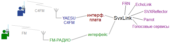

Svxlink поддерживает несколько звуковых карт и соответственно несколько радиостанций работающих на разных частотах и в разных стандартах. Цифровые радиостанции C4FM будут работать также хорошо как и аналоговые.
Так можно дополнить цифровую сеть C4FM, интересными голосовыми сервисами.

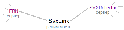

Svxlink может работать в режиме моста и таким образом связывать сети (к которым он подключается) между собой. В модулях которые нужно связать, параметр MUTE_LOGIC_LINKING должен быть равен 0.

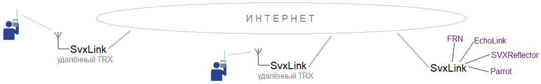

К svxlink-у можно подключать удалённые TRX, которые будут им управляться. Плюс этой конфиругации в единых настройках и общей логики работы.

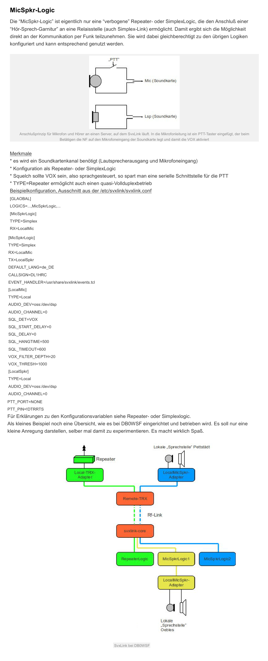

Svxlink можно использовать без радиостанции, подключив вместо неё компьютерную гарнитуру. Делается это для различных тестов и экспериментов с конфигурацией. Пример здесь.
Так можно быстро проверить правильность логики, при подключении нескольких радиостанций, к разным сервисам и тд.

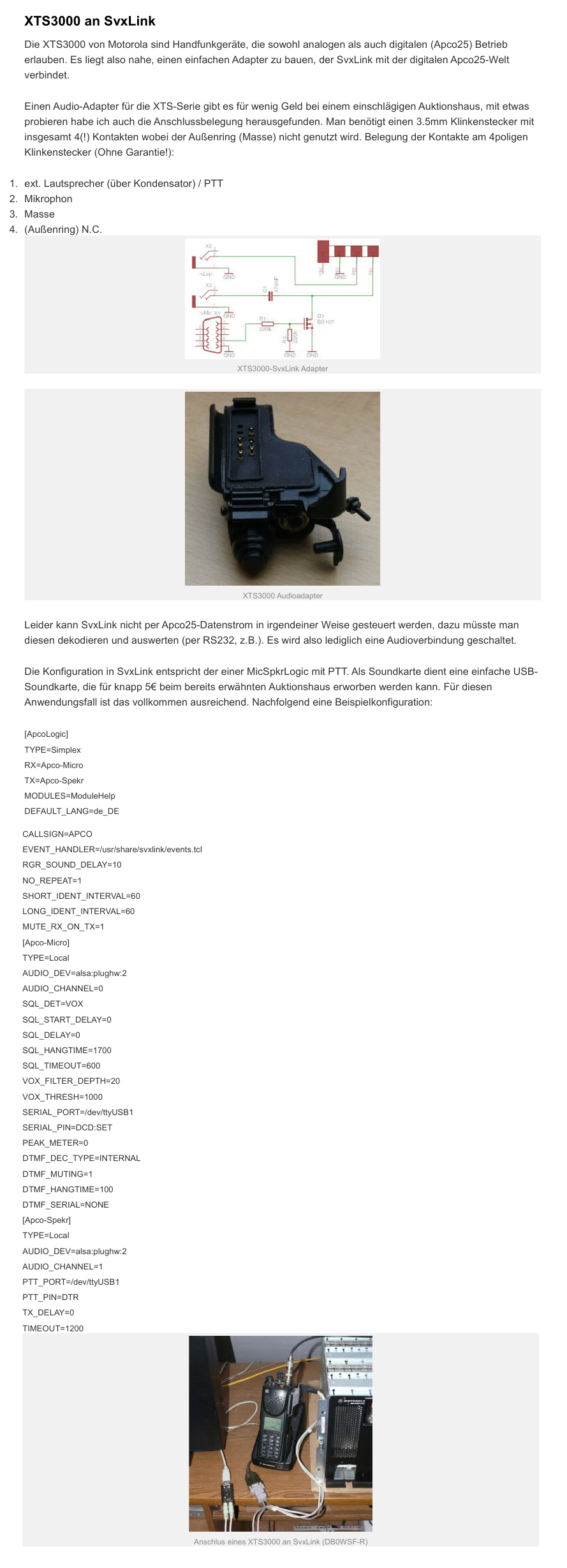

Пример подключения радиостанции Motorola XTS3000 к svxlink (схема и конфигурация), смотрите здесь. Svxlink модет работать с ней в аналоговом или цифровом (P25) формате.
