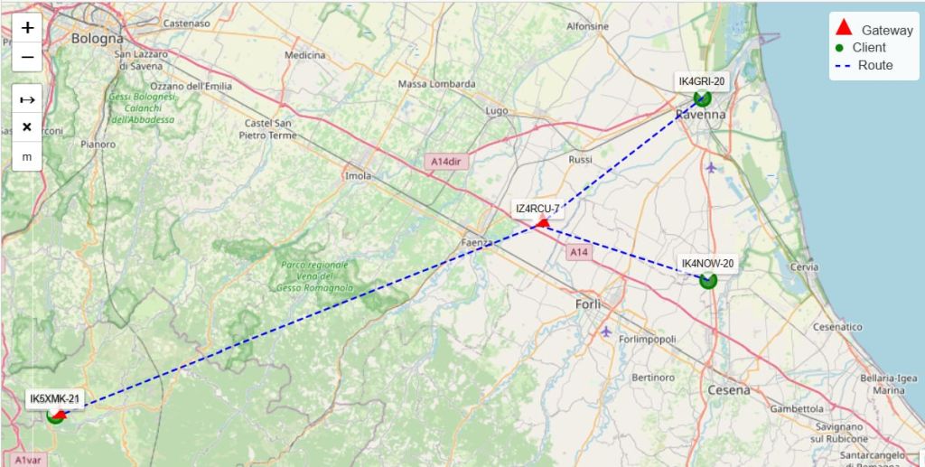

Каждый узел идентифицирует себя по позывному радиолюбителя с SSID, поэтому сообщения могут быть отправлены на определенные позывные или в разговорные группы. Устройства LoRa, называемые узлами, взаимодействуют друг с другом по технологии mesh, обмениваясь информацией, пока не дойдете до устройства, называемого шлюзом, которое служит “дверью” в интернет.
Очевидна возможность использования этого решения в чрезвычайной ситуации, когда телефонная и сотовая связь исключена, а любой обмен данными возможен исключительно по радио.

Шлюз имеет ту же прошивку что и треккер в Meshcom сети, шлюз обычно подключен к интернету (он может являться ретранслятором) и расположен в помещении. Репитер/дигипитер, распологается на высоком месте, чтобы иметь хорошее покрытие. Репитер имеет фиксированные координататы (поэтому ему не нужен GPS).
Шлюз подключен к интернет и через него, можно собирать информацию, отправленную узлами, которых он слышит. Если он работает как digipeater, он помогает отправлять информацию по эфиру на другие более удаленные узлы.
