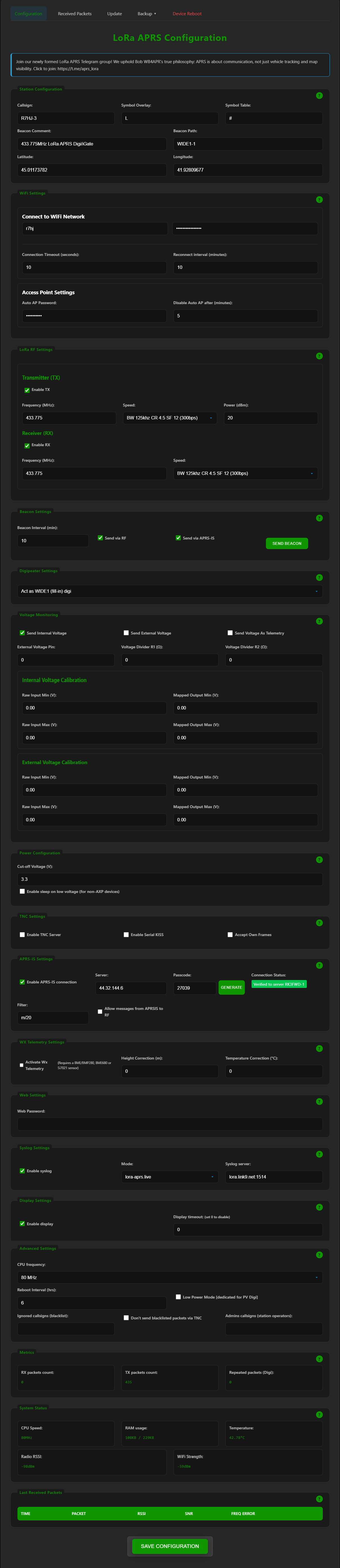

Картинка со всеми настройками LoRa_APRS в прошивке SQ2CPA.

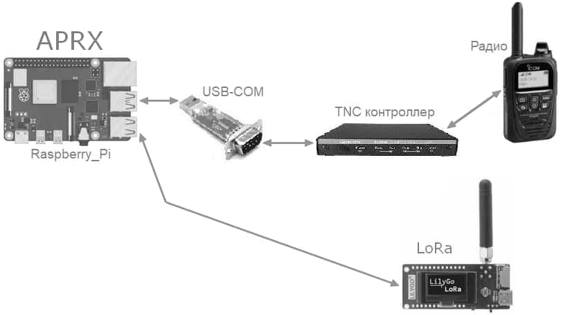

KISS TNC подключается к компьютеру и работает с радиолюбительскими программами для APRS (APRX, PinPoint и тд). Обычно, KISS TNC нужен для многопортового шлюза, который может обьединить две APRS сети или для терминального ражима.
В качестве KISS TNC нам подойдёт более старый модуль LILYGO T3 LoRa32 V1.6.1 (SX1278) с прошивками SQ2CPA или CA2RXU. После прошивки подключаемся к плате по WI-FI, вводим пароль, открываем браузер и делаем настройки через WEB-интерфейс. После этого cохраняем настройки в файл.

APRX функциональная и нетребовательная к ресурсам программа для Linux. Понимает KISS TNC и может обьединять APRS на разных частотах и в разных протоколах.
