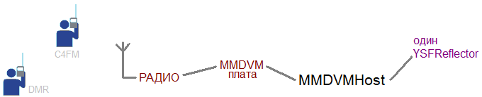

 Простейшая точка доступа
Её особенность в максимальной простоте и подключению только к одному YSF-сервису (рефлектор, попугай, шлюз и тд), без возможности его изменить из эфира.
Эта конфигурация подробно описана в статье "MMDVMHost для YSF". Сама по себе, эта конфигурация DG-ID и X-команд не понимает.
Если нужна YSF точка доступа на чистой Raspberry_Pi OS - эта конфигурация самое оно. Также хорошо она будет работать как двухрежимная (YSF/DMR) точка доступа.

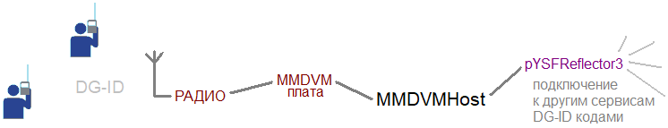

 Необычная конфигурация с DG-ID
Мы подключаем MMDVMHost к рефлектору который (в свою очередь) понимает DG-ID коды, так мы можем подключить каждую комнату (в пределах этого рефлектора) к любому внешнему сервису.
Например, через утилиту ysf_bridge.
Отличительная особенность этой конфигурации, в возможности гибко фильтровать пользователей и ограничивать доступ к сервисам. Доступна фильтрация по позывному, ip-адресу, суффиксу, чёрные и белые списки.

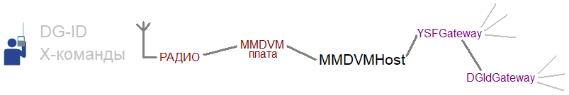

 DG-ID + X-команды
Самая сложная конфигурация, которая сама по себе поддреживает оба вида команд C4FM радиостанции. Главный недостаток такого функционала - обьяснить пользователям как им пользоваться (хи). Для персональной точки доступа вполне подойдёт.
В конце статьи "Собираем YSF hotspot с управлением DG-ID кодами" есть пример такой конфигурации.
Важно в модуле DGIdGateway правильно подобрать таймауты, чтобы сбрасывать DG-ID код, после того как он не используется и тд. Данный конфиг проще один раз попробовать, чем описывать все ньюансы его настроек. Да, и с настройками придётся повозиться.

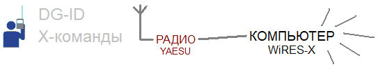

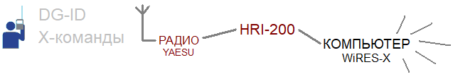

 Поключение к сети WiRES-X
Это фирменная, цифровая сеть, поддерживаемая Yaesu. Она имеет большой и интересный функционал. Подключение точки доступа к WiRES-X требует регистрации и возможно только в двух вариантах.
1. Подключение с контроллером HRI-200 и максимальным функционалом. Обычно это стационарный вариант.
2. Подключение к сети без контроллера, с радиостанцией которая поддерживает: "режим точки доступа". Это может быть носимая или автомобильная радиостанция Yaesu.
В обоих случаях, компьютер с Windows и программой WiRES-X - является обязательным элементом.
