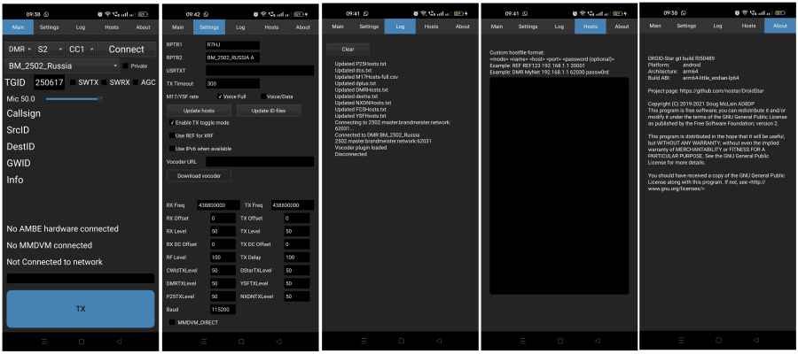

 Шаг 1. Скачиваем программу здесь pizzanbeer (dudetronics) и устанавливаем apk-файл.
 Шаг 2. Запускаем программу.
Открываем Settings в поле Vocoder URL копируем и вставляем в поле, ссылку соответствующую процессору в вашем смартфоне:
http://pizzanbeer.net/droidstar/plugins/vocoder_plugin.android.arm
http://pizzanbeer.net/droidstar/plugins/vocoder_plugin.android.arm64
http://kavkaz.qrz.ru/dv/vocoder_plugin.android.arm64
 Шаг 3. Перезапускаем программу.
Вводим свои данные (позывной, id, пароль) и тд. После подключения к любой из сетей в закладке Log должна появится надпись Vocoder plugin loaded.
XXX
В закладках программы DroidStar много мелких полей, часть из которых нужно заполнить. Будьте внимательны!
 Недостатки:
• Плохое качество звука, на приём и передачу!
• Программа DroidStar не может работать в фоне!
• Большое потребление энергии, во время работы!
• Перестаёт работать, при добавлении своих хостов!
• Может зависнуть при длительной работе!
• Неустойчивая работа на разных устройствах!
Фактически, программа DroidStar не является полноценной заменой цифровой (сетевой) радиостанции и подходит только для тестов DV-сети (рефлектор, сервер, шлюз и тд).
Нужно быть осторожным при добавлении в программу своих серверов (закладка Hosts), так как происходит сбой c потерей данных и потребуется переустановка.
