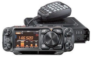

YSF (C4FM)
1. купили радиостанцию
2. распаковали
3. при включении ввели позывной
4. встали на нужную частоту линка/репитера
5. выбрали режим DN
6. проводим QSO! (видим: позывной, расстояние, направление, уровень сигнала)
если нужно сменить рефлектор/комнату: нажимаем X и выбираем рефлектор
переезжая в другой город: выбираем частоту и работаем
DX QSO: ДА! (делаем хорошие антенны)

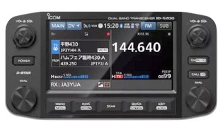

D-Star
2. распаковали
4. прочитали внимательно инструкцию
5. создаём DV-канал с нужными параметрами (программатор не требуется, но нужно время и понимание)
6. пробуем выходить в эфир
7. исправляем ошибки
8. проводим QSO (видим: позывной, расстояние, направление, уровень сигнала)
если нужно сменить рефлектор/модуль: легко создаём новый канал с нужными параметрами
переезжая в другой город: создаём новый канал с нужными параметрами
