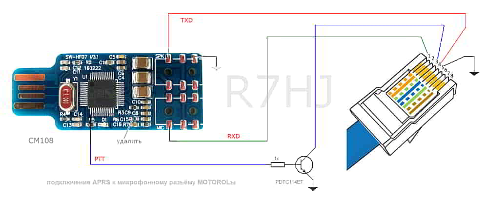

Интерфейс для радиостанции делаем на отдельной плате. Стабилизатор должен быть расчитан на ток до 2А. Звуковая карта - любая. DireWolf может работать с несколькими интерфейсами (звуковыми картами) одновременно и на разных скоростях!
В DireWolf реализована поддержка GPIO в CM108, это позволяет использовать другой интерфейс, но работать он будет также.
Детали типоразмера cmd, относящиеся к PTT, припаиваются к дорожкам, которые освободились после снятия гнёзд для динамика и микрофона.
На картинке ниже, вариант для переднего разьёма радиостанции моторола. Важно помнить, об ограничениях такого подключения:
1. Не все радиостанции моторола имеют выход НЧ на 1-ом контакте.
2. Уровень ручки регулировки громкости будет влиять на уровень приёма.
3. Такое подключение будет работать только на скоростях 300bps или 1200bps.
При использовании с узлом носимой радиостанции, нужно обязательно отключать экономайзер!
