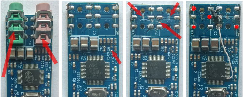

Звуковая карта CM108 хорошо зарекомендовала себя в качестве интерфейса, между радиостанцией и компьютером. Ниже описание моего варианта модификации:
Вот и вся модификация!

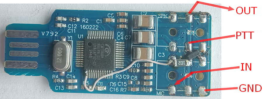

Теперь припаяйте кабель и разьём который идёт к вашей радиостанции. Кабель припаиваем к красным точкам (GND, PTT, OUT, IN) на фото.
Осторожно паяйте тонкий провод к выводу PTT на чипе! Он первый скраю. Важно не закоротить соседнюю ножку! Схема интерфейса на звуковой карте CM-108.
